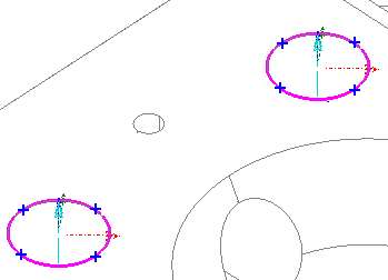

Para visualizar puntos de contacto teóricos
Seleccione la pestaña de Nube de puntos > panel de Visualización > Modo de punto de geometría > opción de Puntos de contacto teóricos para visualizar las posiciones donde la sonda debería entrar en contacto con la superficie de la pieza de las figuras medidas.
Las posiciones de los puntos de contacto teóricos se representan como cruces en todas las figuras mostradas en la vista CAD. Por ejemplo:
