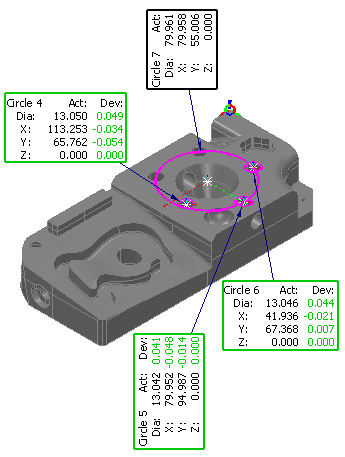

Para visualizar las etiquetas automáticas en horizontal y en vertical
Para visualizar automáticamente las etiquetas en horizontal y vertical, haga clic en la pestaña de Vista > panel de Etiquetas > Geometría y forma > Etiquetas estándares.
El texto de las etiquetas se visualiza en horizontal y en vertical. Por ejemplo:
La orientación de cada etiqueta depende de su posición en la vista CAD.
