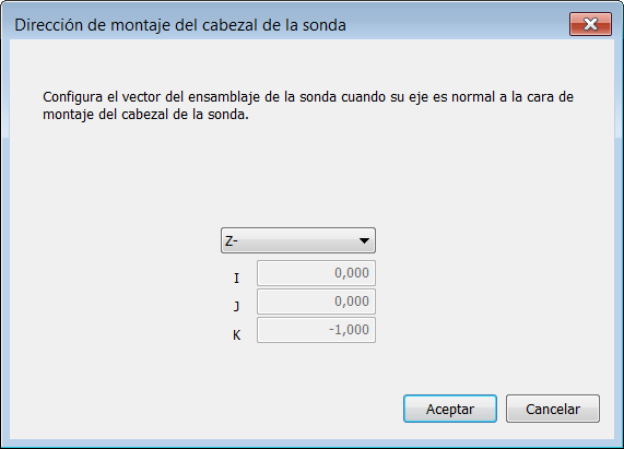

Para configurar la dirección de montaje de la sonda
Configure el vector de montaje del cabezal de la sonda.

  3. En la sección de Cabezal de la sonda de la pestaña de Máquina, seleccione el cabezal de la sonda que va a utilizar y haga clic en el botón de Calibrar.
  4. En el cuadro de diálogo de Dirección de montaje del cabezal de la sonda, seleccione una entrada de la lista desplegable para configurar el eje de máquina al que es paralelo el cabezal.
    También puede configurar la orientación del montaje haciendo clic en el botón de Personalizar e introduzca el vector en los campos I, J y K.
