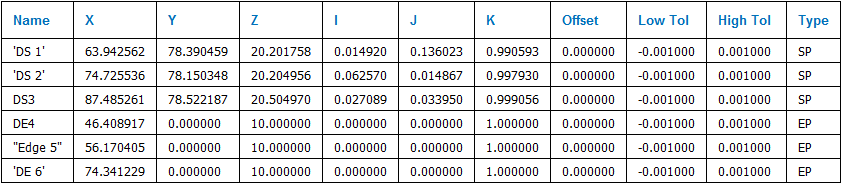

Los puntos se exportan en el siguiente formato:
- Nombre de punto: los nombres entre comillas dobles deben ser introducidos por el usuario; los nombres entre comillas simples son nombres generados automáticamente que contienen espacios.
- Las coordenadas XYZ de la ubicación del punto.
- Las coordenadas IJK de la normal de la superficie en la ubicación del punto.
- El offset del punto desde la superficie.
- Tolerancia inferior.
- Tolerancia superior.
- Tipo de punto: SP indica un punto de superficie; EP indica un punto del borde.
Por ejemplo:
