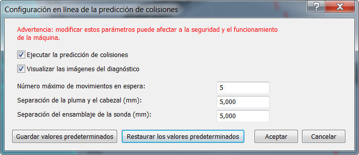

Para configurar la predicción de colisiones de doble columna
En la detección de colisiones se localizan colisiones potenciales entre las columnas calculando sus movimientos futuros y comparando posiciones en el espacio y en el tiempo. Cuando en la detección de colisiones se localizan solapamientos, detiene la inspección y abre avisos de proximidad. Si el usuario considera que no puede darse ninguna colisión, puede modificar la los atributos de detección de colisiones en el cuadro de diálogo de Configuración en línea de la predicción de colisiones.
Para modificar los atributos de detección de colisiones:
  1. Haga clic en la pestaña de Herramientas > Simulador > Doble columna > Configurar la predicción de colisiones. Se abre el cuadro de diálogo de Configuración en línea de la predicción de colisiones.
    Nota: Esta opción solo está disponible cuando se crean inspecciones para máquinas CNC de doble columna.
  2. Para que no haya predicción de colisiones, desactive la casilla de Ejecutar la predicción de colisiones.
    Nota: En la pestaña de Ejecutar el programa se abre un mensaje de aviso cuando la predicción de colisiones está desactivada.
  3. Desactive la casilla de Visualizar las imágenes del diagnóstico si no se desea ver información de la predicción en la vista CAD.
  4. Modifique los atributos de predicción:
    1. En el campo de Número máximo de movimientos en espera, indique hasta dónde se desean detectar las colisiones. En determinadas circunstancias, por ejemplo las rotaciones de la sonda, la detección de colisiones supera este punto ligeramente.
    2. En el campo de Separación de la pluma y el cabezal, introduzca la distancia que hay entre las sondas con la que se abren los avisos.
    3. En el campo de Separación del ensamblaje de la sonda, introduzca la distancia que hay entre los ensamblajes de las sondas con la que se abren los avisos.
  5. Haga clic en Guardar valores predeterminados para utilizar los atributos actuales como la configuración predeterminada en inspecciones futuras.
    Para recuperar los atributos predeterminados actuales, haga clic en Restaurar los valores predeterminados.
  6. Haga clic en el botón de Aceptar para guardar los cambios y cerrar el cuadro de diálogo.
