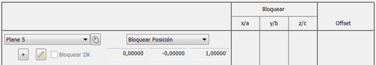

  3. Seleccione el plano en la lista desplegable de la izquierda o haga clic en el botón de y seleccione la figura en la vista CAD. Por ejemplo:
    Bloque los dos ejes de rotación determinados por la orientación del plano.
  4. Seleccione una opción de la lista desplegable de la derecha. Seleccione la opción de:
    • Bloquear Posición para fijar la orientación del plano y bloquear el plano en su posición a lo largo de su normal.
    • Bloquear la dirección para fijar la orientación del plano. Bloque dos ejes de rotación, pero mantiene la libertad de movimiento de la posición a lo largo del eje normal al plano.
