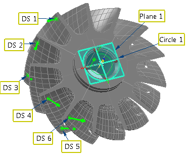

Cuando es posible bloquear solo algunos de los ejes de una pieza con elementos geométricos, se puede crear una alineación SPR usando una mezcla de elementos geométricos y puntos de inspección guiados. Los elementos geométricos se usan para bloquear los ejes seleccionados, y los puntos se usan entonces para crear las restricciones restantes. El siguiente ejemplo muestra cómo crear una alineación SPR usando un círculo y puntos de inspección posicionados alrededor de las cuchillas de un rotor.

  1. Cree las figuras geométricas correspondientes para la alineación.
  2. Cree un grupo de inspección de superficies en el que estén los puntos de superficie guiada.

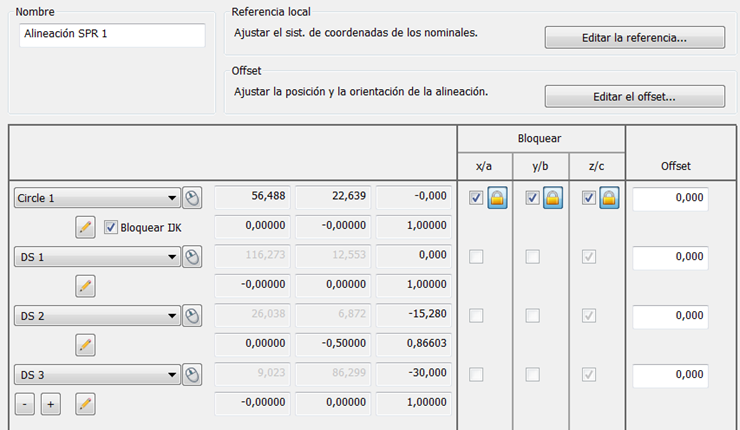

  4. Seleccione los elementos geométricos que se van a utilizar en la alineación. En el ejemplo siguiente, tres ejes de traslación y dos ejes de rotación quedan bloqueados por el Círculo 1 porque se utiliza toda la figura y se selecciona Bloquear IJK,.
  5. Los puntos de inspección que se van a utilizar en la alineación. Por ejemplo:
    La columna de Bloquear recoge la normal de cada punto.
