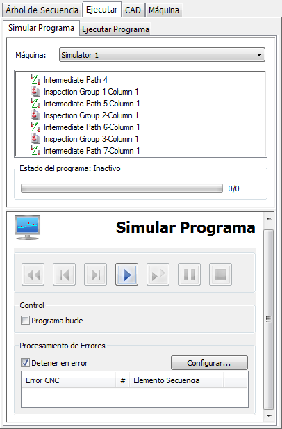

  1. Haga clic en la pestaña de Ejecutar, y seleccione la pestaña de Simular el programa.
  2. En la lista de Máquina, seleccione el simulador de la columna que se va a simular. Los elementos asignados a la columna se enumeran en la pestaña Simular el programa y la columna y el ensamblaje de la sonda se visualizan en la vista CAD.

  4. Si solo se desea simular un subconjunto de los elementos en la secuencia, hacer clic en el botón derecho del ratón sobre la lista de elementos y crear un rango usando el menú contextual.
  5. Utilice los botones del cuadro de diálogo de Simular el programa para simular la secuencia de inspección. Por ejemplo, para simular todos los elementos asignados a la columna seleccionada, haga clic en el botón de Ejecutar todos los elementos .
