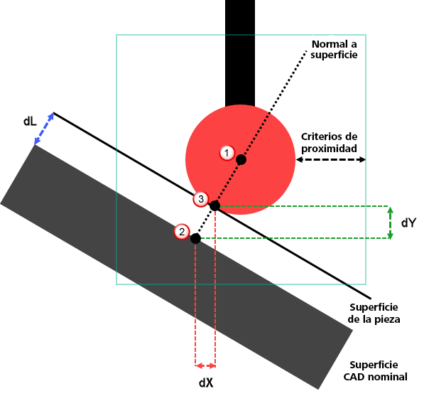

Los Criterios de proximidad se utilizan de la siguiente manera:
Cuando se sondea la superficie, PowerInspect localiza los siguientes puntos:
El centro del palpador. Esto actúa como el centro de la búsqueda radial para un contacto. El radio de búsqueda es igual al radio del palpador más el Criterio de proximidad configurado.
El punto medido visualizado en la pestaña de Informe. Es el punto nominal más próximo en la superficie CAD dentro del límite de la búsqueda radial. PowerInspect lo utiliza para calcular la normal de superficie.
El punto de contacto en la superficie de la pieza. Se localiza proyectando el radio del palpador a lo largo de la normal de la superficie. PowerInspect utiliza este punto para calcular las desviaciones de (dL, dX y dY) que hay entre la superficie del modelo y la de la pieza.

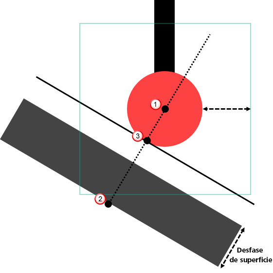

Nota: Para medir la parte inferior de una superficie, haga clic en la pestaña de General y configure un Desfase de superficie equivalente a la profundidad de la superficie. El punto medido indica la posición del fondo de la superficie:
