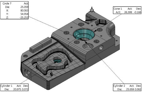

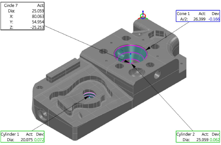

Configure los colores de los bordes y el texto cuando se imprime la Vista CAD.
Cinta de opciones: Pestaña de Fichero
Opciones
Opciones de aplicación
Impresión
Se muestran las siguientes opciones para la impresión a color.
- Automático: usa la impresora de destino para determinar los colores de salida.
- Comportamiento de impresora en blanco y negro: imprime las líneas de la cuadrícula, los bordes, los límites de la figura, y el texto en negro.
- A color: imprime las líneas de la cuadrícula, los bordes, los límites de la figura y el texto usando los colores mostrados en la Vista CAD.
