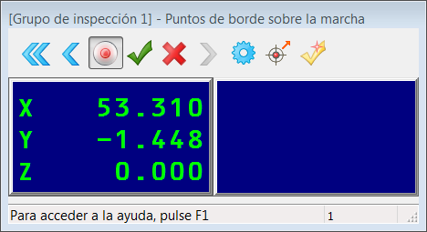

  3. Sondee un punto en la superficie, cerca del borde que va a inspeccionar.

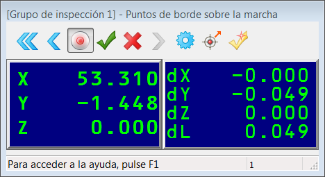

    En la vista CAD, se visualiza un triángulo amarillo sobre la pieza que indica dónde hay que sondear el borde de la superficie. Las coordenadas del punto se muestran a la izquierda del cuadro de diálogo Puntos de Borde Sobre la Marcha.
  4. Mueva la sonda a la posición que indica el triángulo amarillo y capture el punto. La desviación del punto de borde desde el nominal CAD se muestra a la derecha del cuadro de diálogo Puntos de Borde Sobre la Marcha.
    El color del valor de dL y el triángulo que se visualiza en la vista CAD indican si el punto está dentro (verde), por debajo (azul) o por encima (amarillo) de la tolerancia.
