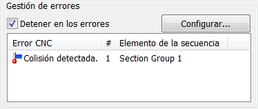

Para ver errores de simulación
La lista de Gestión de errores contiene los errores identificados por PowerInspect. Cada entrada especifica el tipo de error, el número de errores en el movimiento, y el elemento de la secuencia en el que el error ocurrió. Por ejemplo:
El tipo de error está también indicado por los iconos a la izquierda de cada entrada:
