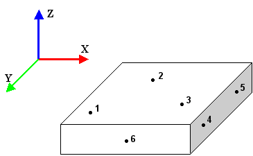

Para fijar inequívocamente la posición de una pieza en el espacio 3D, se tienen que bloquear sus tres ejes de traslación y los tres de rotación. El método más simple para lograrlo consiste en medir seis puntos en tres de las superficies de la pieza: tres puntos para definir un plano; dos puntos para definir un eje; y un punto para definir una posición. Este método se llama la regla 3-2-1.
En el siguiente ejemplo:
El orden de los puntos determina la dirección de la línea.
