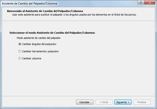

Para sustituir un ángulo de la sonda:
  1. Haga clic en la pestaña de Trayectoria de la sonda > panel de Herramientas > Asistente de Cambio de sonda.
    Se abre la Página 1 del Asistente de Cambio de sonda/columna.
  2. Seleccione la opción de Cambiar ángulos de la sonda y haga clic en el botón de Siguiente. Se muestra la Página 2.

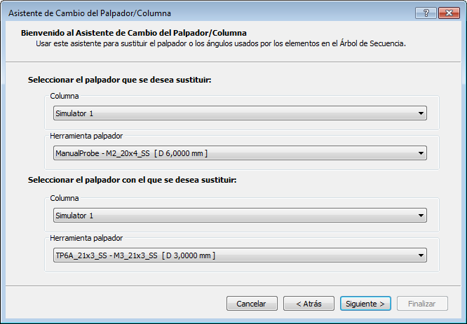

  3. En Seleccione los ángulos de la sonda que se van a sustituir, seleccione la Columna donde va a realizar el cambio y después seleccione el ángulo de la sonda que desea sustituir.
  4. En la sección de Seleccione los ángulos de la sonda que los van a sustituir, seleccione el ángulo de la sonda nuevo de la herramienta.

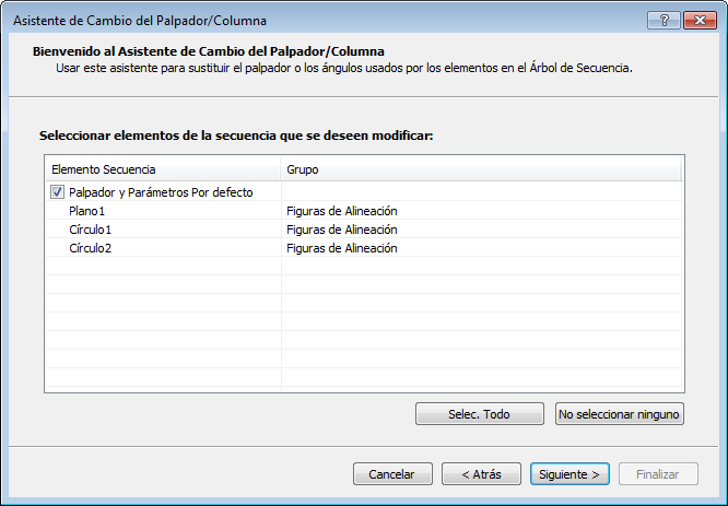

  5. Haga clic en Siguiente. La página 3 recoge los elementos de la secuencia que utilizan el ángulo de la sonda actual.

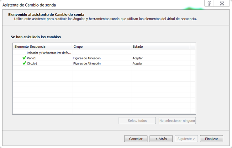

  6. Desactive los elementos que no se van a actualizar y haga clic en el botón de Siguiente. La Página 4 enumera los cambios realizados por el asistente.
  7. Haga clic en el botón de Finalizar para cerrar el asistente.
Para sustituir una herramienta sonda:
  2. Seleccione la opción de Cambiar las herramientas sonda y haga clic en el botón de Siguiente. Se muestra la Página 2.
  3. En Seleccione la sonda que la va a sustituir, seleccione la Columna donde va a realizar el cambio y después seleccione la herramienta sonda que desea sustituir.
  4. En la sección de Seleccione la sonda que la va a sustituir, seleccione la herramienta de sonda nueva.
  5. Haga clic en Siguiente. La Página 3 recoge los elementos de Sonda y parámetros que utiliza la herramienta sonda actual.
Para trasladar elementos de una columna a otra
  2. Haga clic en la opción de Cambiar columna y en el botón de Siguiente. La página 2 del asistente enumera las columnas de la máquina y las herramientas disponibles en cada columna.
  3. En Seleccione la sonda que se va a sustituir, seleccione la Columna utilizada por los elementos de Sonda y parámetros que desea alternar y la Herramienta sonda que desea sustituir.
  4. En Seleccione la sonda que la va a sustituir, seleccione la Columna en la que desea alternar los elementos y la Herramienta sonda con la que sondeará los elementos.
  5. Haga clic en Siguiente. La página 3 del asistente enumera los elementos de Sonda y parámetros que utilizan la combinación de columna y herramienta sonda que ha seleccionado, así como los elementos de inspección que utilizan dichos elementos de Sonda y parámetros.
  6. Anule la selección de los elementos de Sonda y parámetros que no desee cambiar.
  7. Haga clic en Siguiente. El asistente asigna los elementos seleccionados a la nueva columna y recoge los resultados en la página 4.
  8. Haga clic en el botón de Finalizar para cerrar el asistente.
