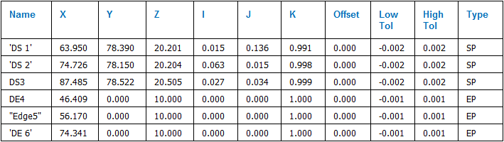

Por ejemplo:
Si únicamente se configuran el nombre, las coordenadas y el vector de cada punto, los valores de offset y tolerancia predeterminados son 0 y el tipo de punto predeterminado es PS.
