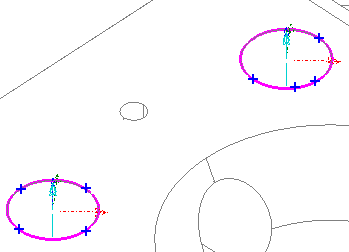

Para visualizar puntos de contacto de sonda
Seleccione la pestaña de Nube de puntos > panel de Visualización > Modo de punto de geometría > opción de Puntos de contacto para visualizar los puntos de contacto de la sonda para las figuras medidas.
Las posiciones de los puntos de contacto se representan como cruces en todas las figuras mostradas en la vista CAD. Por ejemplo:
