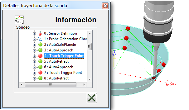

Para recorrer la trayectoria de la sonda de movimiento en movimiento:
  1. En el cuadro de diálogo de Inspeccionar, haga clic en el botón de Detalles . Se abre el cuadro de diálogo de Detalles trayectoria de la sonda.

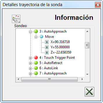

    Para acceder a más detalles de un movimiento, haga clic en el botón de . Por ejemplo:
  2. Haga clic en el botón de para cerrar todos los detalles de los movimientos de la trayectoria.
  3. Seleccione un movimiento de la trayectoria de la sonda. En la vista CAD, la sonda se sitúa en la posición inicial del movimiento. Por ejemplo:
  4. Seleccione la entrada del siguiente movimiento para visualizar el movimiento de la sonda en la vista CAD.
  5. Continúe con el resto de movimientos de la trayectoria de la sonda.
