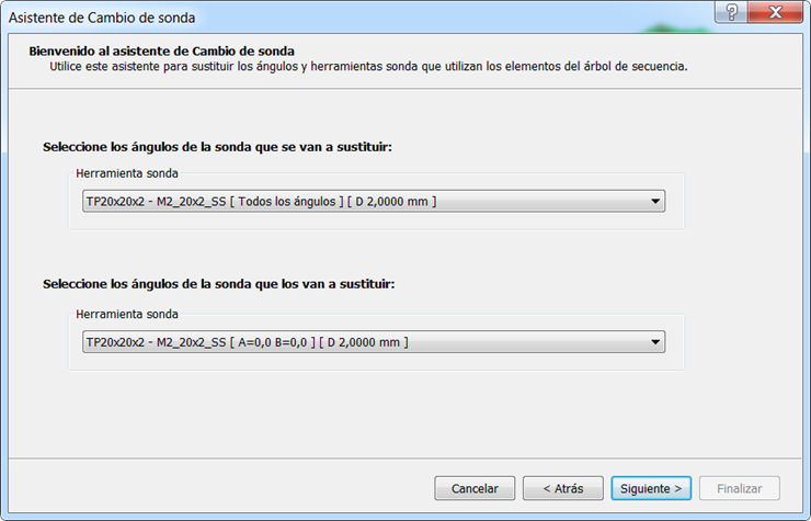

  1. Haga clic en la pestaña de Trayectoria de la sonda > panel de Herramientas > Asistente de Cambio de sonda. Se abre el Asistente de Cambio de sonda.
  2. Seleccione la opción de Cambiar ángulos de la sonda y haga clic en el botón de Siguiente. El asistente recoge los ángulos de la sonda que se están utilizando actualmente en la secuencia de inspección y aquellos que pueden sustituirlos.
  3. En la sección de Seleccione los ángulos de la sonda que se van a sustituir, seleccione el ángulo de la sonda que va a cambiar.
  4. En la sección de Seleccione los ángulos de la sonda que los van a sustituir, seleccione el ángulo de la sonda nuevo de la herramienta.

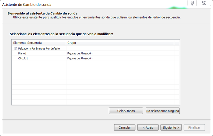

  5. Haga clic en Siguiente. El asistente recoge los elementos de la secuencia que utilizan el ángulo de la sonda actual.

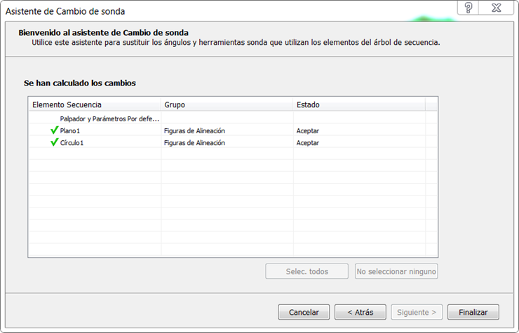

  6. Desactive los elementos que no se van a actualizar y haga clic en el botón de Siguiente. El asistente recoge los cambios que ha introducido el asistente.
  7. Haga clic en el botón de Finalizar para cerrar el asistente.
