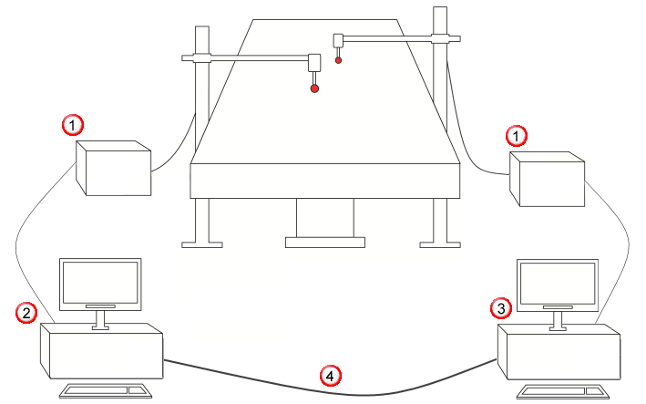

Configuración del sistema de doble columna
En el siguiente ejemplo se explica la configuración necesaria para ejecutar PowerInspect en el modo de doble columna con el protocolo de conexión de I++:
Controlador MMC
El ordenador ejecuta un servidor I++ y PowerInspect en el modo de doble columna. El ordenador debe cumplir con los requisitos especificados en el Manual de instalación de PowerInspect.
Ordenador que ejecute el Servidor I++.
Nota: Si desea utilizar los brazos como dispositivos de medición independientes, también debe instalar PowerInspect en este equipo.
Conexión a red
