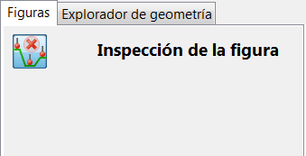

Utilice la pestaña de Figuras para configurar la creación de trayectorias de sonda para los elementos en la secuencia de inspección:
Cuando se crea o selecciona un elemento, no se crea ninguna trayectoria de sonda ni se abre el cuadro de diálogo Inspeccionar en la pestaña de Figuras.

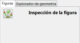

Cuando se crea un elemento, PowerInspect visualiza la trayectoria de la sonda del elemento en la Vista CAD y abre un cuadro de diálogo Inspeccionar en la pestaña de Figuras. El cuadro de diálogo permite modificar la información seleccionada del elemento, por ejemplo el método que se utiliza para crear la trayectoria de la sonda.
Para acceder al botón de Generar la trayectoria de sonda cuando hay un cuadro de diálogo de Inspeccionar abierto en la pestaña de Figuras, haga clic en el botón de Cancelar para cerrar el cuadro de diálogo.
