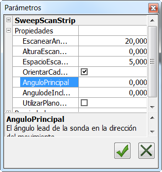

SweepScanStrip: genera una curva sinusoidal junto con los escaneados de sonda; los puntos definen la espina de la curva. Se tienen que configurar los valores de SurfaceScanWidth, SurfaceScanHeight, SurfaceScanPitch, LeadAngle y LeanAngle para el escaneado en el cuadro de diálogo de Parámetros. Por ejemplo:
Utilice este método para generar una trayectoria que siga una superficie curva.

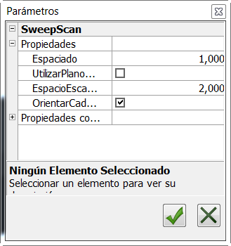

SweepScan: genera una trayectoria de sonda sinusoidal similar a la del método de SweepScanStrip, pero no puede cambiar ni el ángulo de la sonda ni la altura o la anchura de la curva. Por ejemplo:
Utilice este método para generar una trayectoria de sonda que siga una superficie plana. Por ejemplo:
