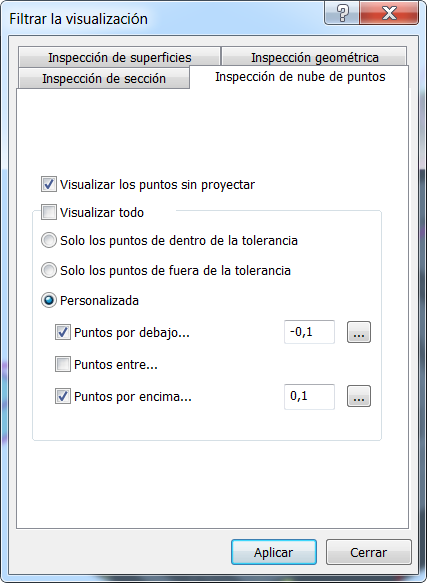

Para filtrar la visualización en la Vista CAD de los puntos medidos en las nubes de puntos, haga clic en la pestaña de Vista > panel de Opciones de la vista > Filtrar la visualización y seleccione la pestaña de Inspección de nubes de puntos.
La pestaña contiene los siguientes atributos:
Visualizar los puntos sin proyectar: seleccione esta casilla para visualizar los puntos sin proyectar
Visualizar todo — Seleccione esta casilla para visualizar todos los puntos de la nube de puntos.
Para limitar qué puntos se muestran, dejar sin seleccionar la casilla y después seleccionar:
- Solo Puntos Dentro de Tolerancia para visualizar los puntos que están dentro de la tolerancia.
- Solo Puntos Fuera de Tolerancia para visualizar los puntos que están fuera de la tolerancia.
- Personalizada para definir los límites superior e inferior de los puntos que se van a visualizar. Seleccione la casilla de Puntos por debajo para visualizar los puntos por debajo del límite de tolerancia inferior especificado; seleccione la casilla de Puntos por encima para visualizar los puntos por encima del límite de tolerancia superior especificado; seleccione la casilla de Punto entre para visualizar los puntos entre los límites de tolerancia superior e inferior especificados.
Hacer clic en Aplicar para mostrar los cambios en la vista CAD.
Nota: Estas configuraciones afectan a todos los elementos de nube de puntos menos a los que se hayan filtrado con el cuadro de diálogo de
Filtrar Nube de Puntos.
