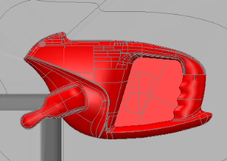

  1. Se visualiza el modelo en una vista sombreada.
  2. Seleccione la pestaña de Vista > Apariencia > Resalta las posteriores.
    El modelo CAD muestra las superficies posteriores en rojo.

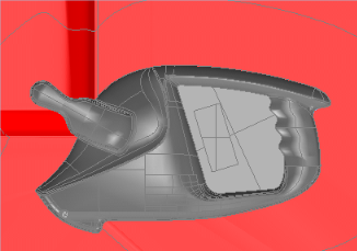

  3. Rote el modelo para que la vista se invierta.
    El color cambia para mostrar la nueva superficie de la cara posterior.
