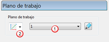

Cómo especificar el plano de trabajo de una configuración
El plano de trabajo asociado a una configuración se usa para el resto de la configuración y se aplica automáticamente en las nuevas trayectorias creadas en la configuración. Cuando se activa una configuración, se activa el plano de trabajo de la configuración.
  1. Active la configuración.
  2. Haga clic en la ficha Configuración > panel Editar > Configuración.
  3. En el cuadro de diálogo Configuración, seleccione Plano de trabajo en la vista de lista para mostrar la página Plano de trabajo.
  4. En la página Plano de trabajo, seleccione un plano de trabajo de la lista .
  5. Si el proyecto no tiene planos de trabajo, seleccione una opción de la lista de creación de planos de trabajo para crear un plano de trabajo del tipo seleccionado.
  6. Para editar el plano de trabajo seleccionado, haga clic en para mostrar la ficha Editor de plano de trabajo.
