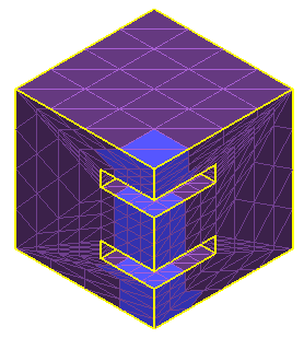

En el siguiente ejemplo se ven los resultados de estas opciones:

    • Superior — Haga clic en este botón para seleccionar los triángulos (visibles e invisibles) de la parte superior de la malla.

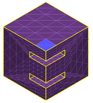

    • Visible — Haga clic en este botón para seleccionar los triángulos visibles de la parte superior de la malla.

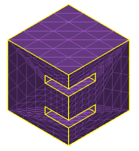

    • Todos — Haga clic en este botón para seleccionar todos los triángulos (visibles e invisibles) de la parte seleccionada de la malla.
  3. Utilice el método de recuadro de selección para seleccionar un área del modelo:

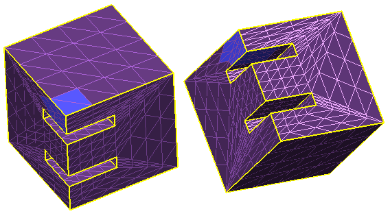

  4. Rote el modelo para ver los triángulos seleccionados:
    • La opción de la pestaña de Herramientas de malla > panel de Selección > Visibilidad de selección > Superior tiene el siguiente resultado:
    • La opción de la pestaña de Herramientas de malla > panel de Selección > Visibilidad de selección > Visible tiene el siguiente resultado:
    • La opción de la pestaña de Herramientas de malla > panel de Selección > Visibilidad de selección > Todos tiene el siguiente resultado:
