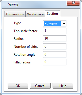

Cuando se selecciona un muelle de tipo poligonal en la página de Sección del cuadro de diálogo de Muelle, se despliegan opciones adicionales:
Número de lados — Introduzca el número de lados del muelle de tipo poligonal.

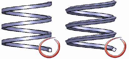

Ángulo de rotación — Configure el ángulo de rotación de la sección. El siguiente ejemplo recoge dos muelles de sólido de tipo poligonal de dos y cuatro lados. El muelle de la izquierda se ha creado con un ángulo de rotación de 0. El muelle de la derecha se ha creado con un ángulo de rotación de 30.
Radio del empalme — Introduzca un radio para crear arcos de empalme entre cada borde recto del muelle de tipo poligonal. Con un valor de cero no se crean arcos.
El siguiente ejemplo recoge dos muelles de sólido de tipo poligonal de dos y cuatro lados. El muelle de la izquierda se ha creado con un Radio de empalme de 0. El muelle de la derecha se ha creado con un Radio de empalme de 30.
