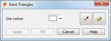

  4. Haga clic en la pestaña de Administrar > panel de Triángulos > Pintar para abrir el cuadro de diálogo de Pintar triángulos:
  5. Seleccione el color con el que va a pintar los triángulos:
    • Haga clic en el botón de y seleccione un color de la paleta. También puede hacer clic en la opción de Otro para abrir el cuadro de diálogo de Colors y crear un color personalizado configurando los campos de Hue (tonalidad), Sat (saturación), Lum (luminosidad), Red (rojo), Green (verde) y Blue (azul).
    • Haga clic en el botón de Seleccionar un color para seleccionar un color ya utilizado en la malla. El color seleccionado se visualiza en el campo de Utilizar el color.
  6. Haga clic en el botón de Aplicar para pintar los triángulos seleccionados.
  7. Repita los paso 2, 3, 5 y 6 para seleccionar y pintar más triángulos.
    Nota: Para eliminar un color de los triángulos seleccionados, utilice el botón de Borrar el color .
  8. Cuando haya terminado de pintar triángulos, haga clic en el botón de Aceptar para guardar los cambios y cerrar el cuadro de diálogo.
