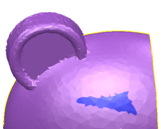

  2. Utilice alguna de las opciones de la pestaña de Herramientas de malla > panel de Selección para seleccionar la zona de la malla que se va a separar:

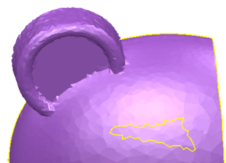

  3. Haga clic en la pestaña de Herramientas de malla > panel de Dividir > Selección. La malla se divide en dos mallas independientes que están seleccionadas:

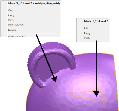

  4. Haga clic con el botón derecho en cada zona para verificar que se ha dividido la malla:
