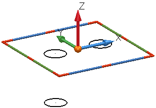

Para crear un plano de trabajo alineado con la parte superior de una selección:
El plano de trabajo se crea de la siguiente manera:

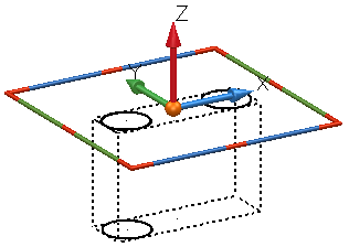

Parte superior de la selección |

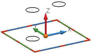

Centro de la selección |

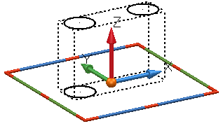

Parte inferior de la selección |
Con las opciones de Parte superior de la selección y Parte inferior de la selección, el plano de trabajo se posiciona respecto de un cuadro delimitador teórico que envuelve los objetos seleccionados:
