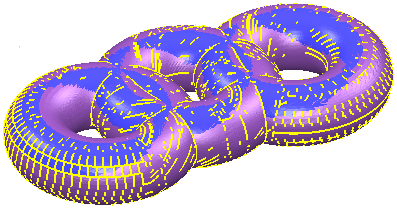

Seleccionar la zona de triángulos con el ángulo horizontal local
Para seleccionar un área de triángulos para un ángulo de horizonte local:
  1. Seleccione una malla.
  2. Haga clic en la pestaña de Herramientas de malla > panel de Selección > Seleccionar triángulos > Horizonte.
  3. Utilice el cuadro de diálogo de Configurar el ángulo para especificar el ángulo de horizonte dentro de la que se seleccionan los triángulos.
  4. Haga clic y arrastre el cursor por encima de las áreas del modelo que desee seleccionar.
    Se seleccionan los triángulos que están dentro del ángulo especificado.
  5. Utilice la barra deslizante del cuadro de diálogo para determinar los triángulos que se seleccionan:
