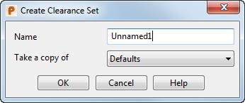

para abrir el cuadro de diálogo de Crear un conjunto de separaciones:
My_Clearancesse guarda en un fichero que recibe el nombre de ClearanceSet_My_Clearances.xml. Pase el ratón por encima de la selección de la lista desplegable para ver la ubicación del fichero.
El Asistente de Componente utiliza el conjunto de separaciones ClearanceSet_My_Clearances hasta que crea otro o hasta que selecciona uno distinto en la lista desplegable.
