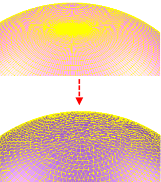

Reducir el número de triángulos
Utilice la opción de Reducir para reducir el número de triángulos del modelo:

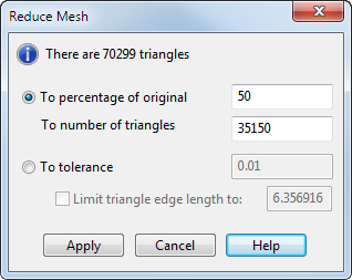

  2. Haga clic en la pestaña de Herramientas de malla > panel de Triángulos > Reducir para abrir el cuadro de diálogo de Reducir la malla:
  3. Configure los parámetros de reducción de alguna de las siguientes maneras:
    • A un porcentaje del original — Introduzca el porcentaje del número de triángulos original que va a haber en la malla.
      Por ejemplo, introduzca un valor de 75. El número de triángulos de la malla se reduce en un 25%; la malla resultante es menos suave.
    • A un número de triángulos — Introduzca el número de triángulos objetivo de la malla resultante.
    • A una tolerancia — Active esta opción e introduzca una tolerancia con la que se reduce el número de triángulos. Se puede hacer clic en la opción de Limitar la longitud del borde del triángulo para configurar la longitud de borde máxima de los triángulos de la malla reducida.
  4. Haga clic en el botón de Aplicar para reducir el número de triángulos de la malla. El cuadro de diálogo continúa abierto; puede modificar los valores del cuadro de diálogo para volver a reducir el número de triángulos.
  5. Haga clic en el botón de Cancelar para cerrar el cuadro de diálogo.
