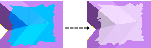

Para enmascarar los triángulos seleccionados en una malla:
  1. Seleccione una malla.
  2. Haga clic en la pestaña de Herramientas de malla > panel de Selección > Enmascarar.
    Se enmascaran los triángulos seleccionados.
    Los triángulos enmascarados se ocultan y se dibujan en formato transparente. No se utilizan en operaciones futuras hasta que se desenmascaran:
