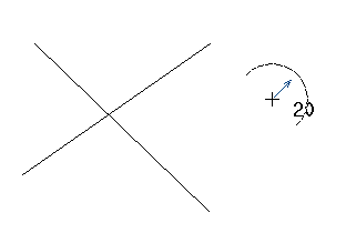

Imagine que se tienen la siguientes líneas.
La opción de Arco de empalme recorta las líneas originales para dejar únicamente el empalme nuevo. La opción de Arco de empalme sin recortar no modifica las líneas originales.

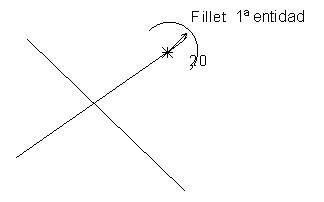

Fíjese en que el cursor del ratón se ha transformado en un arco que se visualiza con un valor adjunto y una flecha. El valor adjunto es el valor del radio predeterminado.
Para cambiar el radio predeterminado durante la creación de arcos de empalme, introduzca el comando de radio r directamente en la ventana de gráficos seguido del valor nuevo. Por ejemplo:
r 50
Pulse la tecla de Intro.
El valor de radio nuevo pasa a ser el valor de radio predeterminado y se visualiza junto al cursor. También puede cambiar el valor de radio predeterminado utilizando la página de Arcos del cuadro de diálogo de Opciones.

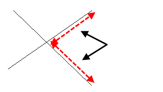

En el caso de dos líneas que se cruzan, hay cuatro soluciones de arco de empalme, como se ve a continuación. Por tanto, el lugar en el que selecciona las líneas es relevante.
Asegúrese de que selecciona las líneas en el mismo lado de la intersección en el que desea que esté el arco de empalme.

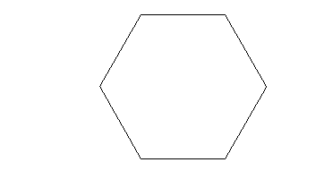

Si en la curva compuesta las dos líneas se unen en algún lugar, se añade un arco de empalme.
En este ejemplo, se han añadido seis arcos de empalme a la curva compuesta:
