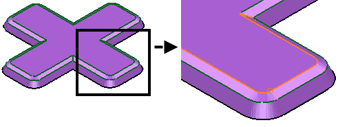

Creación de una curva en las discontinuidades de una malla
Para crear una curva en una malla en el lugar en el que las discontinuidades son mayores que un ángulo determinado:
  1. Seleccione una malla.
  2. Haga clic en la pestaña de Herramientas de malla > panel de Crear > Discontinuidad.
    Se abre el cuadro de diálogo de Discontinuidades de malla:
  3. Introduzca el ángulo de discontinuidad mínimo o haga clic con el botón derecho para abrir la Calculadora.
  4. Haga clic en el botón de Aceptar para crear curvas compuestas en los puntos en los que las discontinuidades sean mayores que el ángulo introducido.
