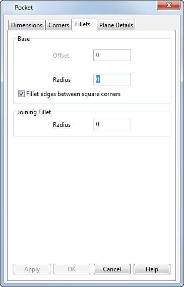

La pestaña de Empalmes permite definir el empalme a lo largo de la base de la cajera o en la parte superior de la protrusión.
Base/Superior — La opción recibe el nombre de Base cuando se crea una cajera y de Superior cuando se crea una protrusión.
y un Desfase de 5

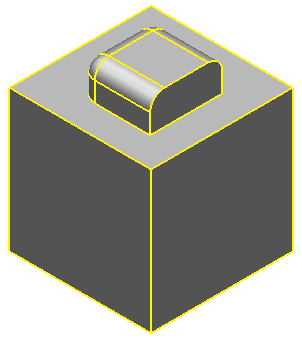

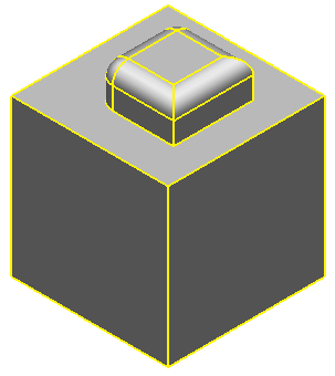

Cuando está desactivada, a los bordes con esquinas cuadradas no se les aplican empalmes.

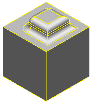

Empalme de unión
