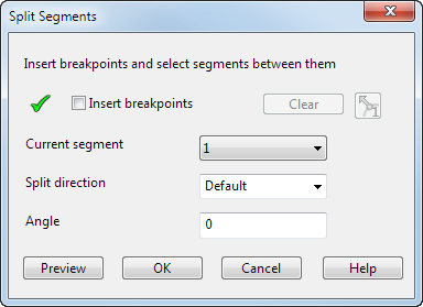

Utilice el cuadro de diálogo de Segmentos de división para fraccionar la línea de división en segmentos y utilizarlos para determinar la dirección de los laterales de la superficie de división.

Insertar puntos divisorios — Active esta opción para eliminar segmentos de división de la línea de división.
Para insertar puntos divisorios, haga clic en posiciones de la línea de división. En el siguiente ejemplo se han insertado dos puntos divisorios en la esquina
Para eliminar un punto divisorio, mantenga pulsada la tecla de Ctrl y haga clic en el punto divisorio.
Cuando haya introducido el punto divisorio, desactive la casilla de Insertar puntos divisorios.

Borrar — Elimina todos los puntos divisorios seleccionados.
Segmento actual — Seleccione un segmento de la lista desplegable. El segmento se resalta en el modelo y se visualiza una flecha que indica la dirección predeterminada de los laterales
Dirección de la división — En la lista, seleccione una dirección. La lista cuenta con tres direcciones:
Cuando selecciona una opción, la flecha cambia a la dirección especificada.
En este ejemplo se ha seleccionado la opción de Radial:
Para invertir la dirección de los laterales al lado opuesto de la curva compuesta, haga clic en la flecha.
Ángulo — Especifica el ángulo del segmento de la superficie de división. La configuración predeterminada es el ángulo predeterminado de la superficie de división en su conjunto.
Vista previa — Visualiza la dirección de los laterales en toda la superficie de división:
Aceptar — Guarda los cambios y cierra el cuadro de diálogo.
