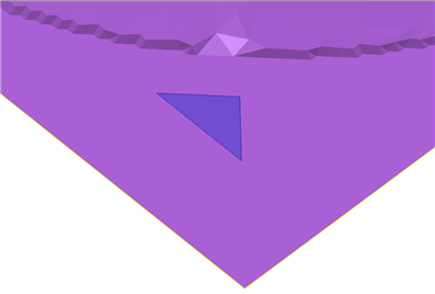

  1. Seleccione los triángulos que desee eliminar. Los triángulos seleccionados pasan a ser de color azul.

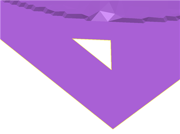

  2. Haga clic en la pestaña Herramientas de malla > panel Triángulos > Eliminar. De esta forma se eliminan los triángulos seleccionados:
