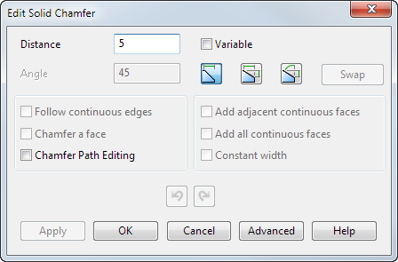

Haga doble clic en el icono de Figura de chaflán del árbol para abrir el cuadro de diálogo de Modificar el chaflán de sólido.
Utilice el cuadro de diálogo para modificar el chaflán. Puede:
Cambie un chaflán de distancia variable a uno de distancia constante, desactive la opción de Variable e introduzca un valor nuevo en el campo de Distancia.
Cambie un chaflán de distancia constante a uno de distancia variable, haga clic en el botón de Avanzado para abrir el cuadro de diálogo de Chaflán de distancia variable o active la opción de Variable e inserte valores de radio nuevos a lo largo del chaflán.
Active alguna de las siguientes opciones para volver a crear el chaflán utilizando:
Edite la trayectoria del chaflán y haga clic en Edición de la trayectoria del chaflán. Se resalta la trayectoria original del chaflán; ajuste la trayectoria existente o cree una completamente nueva.
Edite el chaflán para tener una anchura constante activando o desactivando la opción de Anchura constante.
Asigne una trayectoria nueva al chaflán como si estuviera creando un chaflán nuevo.
