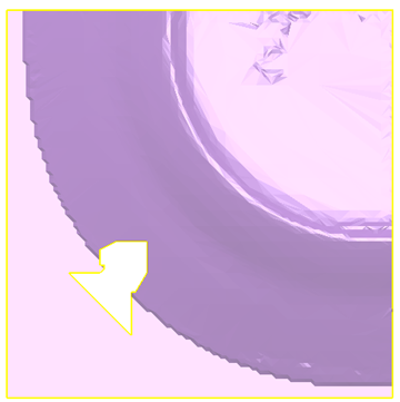

Utilizando el siguiente modelo como ejemplo, rellene el agujero en dos fases, primero la zona plana con una tapa plana y después la zona curva con una tapa curva:
  1. Seleccione la malla.
  2. Haga clic en la pestaña de Herramientas de malla > panel de Reparar > Rellenar un agujero. Se abre el cuadro de diálogo de Rellenar agujeros:

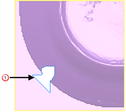

      1. Seleccione el agujero haciendo clic en su límite . El límite seleccionado se colorea de azul:

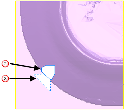

      2. Seleccione dos puntos para especificar la parte del agujero que va a rellenar en primer lugar. Se añade una marca en la posición del primer punto. Se conecta el primer punto con el segundo con una línea. El contorno del área a rellenar se dibuja como si fuera un agujero azul . El contorno de la otra parte se dibuja con una línea discontinua azul . Invierta la selección haciendo clic en el contorno de la zona correspondiente:
