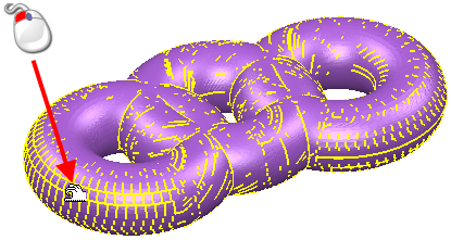

  4. Haga clic y arrastre el cursor por encima de las áreas del modelo que desee seleccionar.

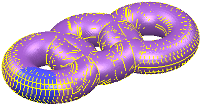

    Se seleccionan los triángulos que están dentro de la distancia especificada.
  5. Utilice la barra deslizante del cuadro de diálogo para determinar los triángulos que se seleccionan:
