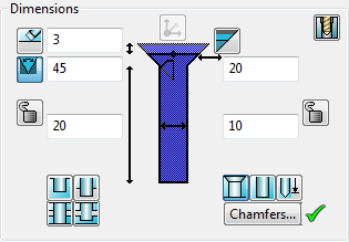

Si está utilizando agujeros de avellanado, hay opciones adicionales para definir el ángulo y el diámetro del avellanado.
— Esta opción alterna entre
y
Si se visualiza
, el agujero tiene un ángulo de avellanado personalizado. Puede cambiar el ángulo del avellanado asignado un valor distinto al ángulo del cono de avellanado.
En la imagen de abajo se ve el resultado de introducir distintos ángulos de avellanado manteniendo el resto de valores constante.
También puede cambiar el diámetro máximo del avellanado introduciendo un valor distinto, como se ve a continuación.
Si se visualiza el icono de
, el agujero tiene un ángulo de avellanado fijo de 45 grados y no existe la posibilidad de definir el diámetro máximo del avellanado. Configure el tamaño de avellanado introduciendo un tamaño de avellanado en el campo adyacente.
y
, el margen de seguridad se proyecta fuera del agujero con el ángulo de avellanado.
, el margen de seguridad se proyecta recto fuera del agujero.
