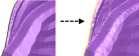

Utilice esta opción para suavizar los triángulos de la malla:
  1. Seleccione una malla.
  2. Haga clic en la pestaña de Herramientas de malla > panel de Triángulos > Suavizar para abrir el cuadro de diálogo de Suavizar una malla:
    Utilice este cuadro de diálogo para filtrar el ruido de la malla.
  3. Introduzca una Tolerancia de suavizado. Esta distancia se utiliza para determinar los nodos a los que afecta el proceso de suavizado.
    Consejo: Si fuera necesario, haga clic con el botón derecho en el campo de Tolerancia de suavizado para acceder a la calculadora.
    En este ejemplo se ha utilizado una Tolerancia de suavizado de 20 para que los resultados del suavizado sean evidentes. Normalmente se utilizan valores mucho menores.
  4. Haga clic en el botón de Aplicar para suavizar la malla y continuar con el suavizado.
  5. Haga clic en el botón de Cancelar para cerrar el cuadro de diálogo cuando esté satisfecho con el suavizado.
