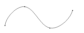

Las curvas de G2 son matemáticamente más suaves que las curvas de bézier.
Para crear una curva de G2:
Cuando introduce puntos clave, se visualiza una curva elástica que indica cómo se va formando la curva.
