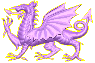

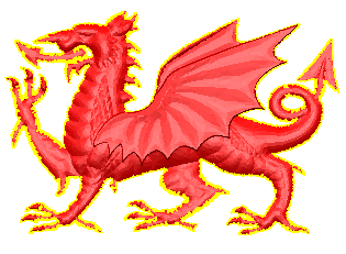

Utilice esta opción para invertir la dirección de los triángulos de la malla seleccionada:
  1. Seleccione una malla.
  2. Haga clic en la pestaña Herramientas de malla > panel Modificar > Invertir.
    Los triángulos se invierten:
