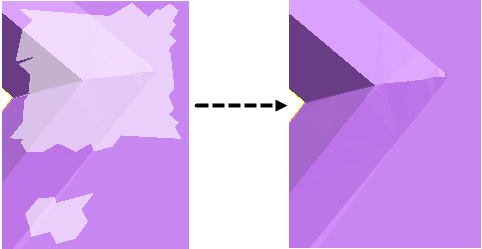

Desenmascaramiento de todos los triángulos de una malla
Para desenmascarar todos los triángulos de una malla:
  1. Seleccione una malla.
  2. Haga clic en la pestaña Herramientas de malla > panel Selección > Desenmascarar.
    Se desenmascaran todos los triángulos de la malla, lo que permite utilizarlos:
