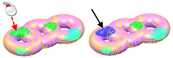

Para seleccionar triángulos según su color:
  1. Seleccione una malla en la que haya triángulos coloreados.
  2. Haga clic en la pestaña de Herramientas de malla > panel de Selección > Seleccionar triángulos > Color.
  3. Haga clic en el área coloreada que desee seleccionar. Se seleccionan todos los triángulos que están dentro de esa área:
  4. Consejo: Mantenga pulsada la tecla de Mayús y haga clic para seleccionar varias áreas coloreadas.
