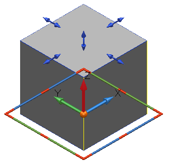

Seleccione el sólido primitivo para visualizar sus controles gráficos:
Los controles de tipo de plano de trabajo se utilizan para:
Los controles azules se utilizan para modificar las dimensiones del sólido primitivo.
Los controles gráficos de cada sólido primitivo son los mismos que los de las superficies primitivas. Los controles de arrastre de los sólidos primitivos detectan otros elementos geométricos del modelo.
