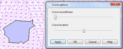

  1. Seleccione la malla o los triángulos de una malla.
  2. Haga clic en la pestaña de Herramientas de malla > panel de Crear > Límite para crear la curva en el límite de la malla seleccionada y para abrir el cuadro de diálogo de Opciones de curva:

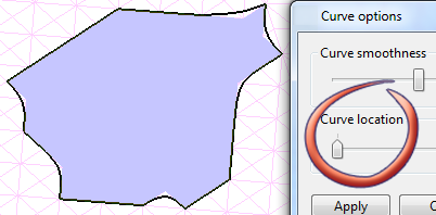

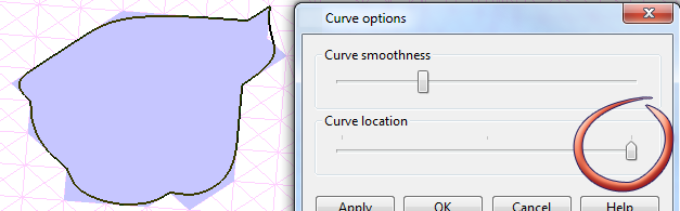

  3. Arrastre la barra deslizante de Suavidad de la curva para suavizar la curva.

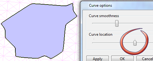

  4. Manipule la barra deslizante de Posición de la curva para ajustar la posición de la curva respecto del área delimitada. En la curva hay tres posiciones:
    • Exterior— La curva abarca los triángulos seleccionados.
    • Media— Algunos de los triángulos quedan dentro de la curva y otros fuera.
    • Interior La curva está dentro de los triángulos seleccionados.
    Nota: La barra deslizante de Posición de la curva no tiene ningún efecto cuando la de Suavidad de la curva está en su posición original.

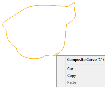

  5. Haga clic en el botón de Aplicar para guardar los cambios y dejar el cuadro de diálogo abierto o en el de Aceptar para guardar los cambios y cerrar el cuadro de diálogo. Se crea una curva compuesta a partir del límite de la malla.
  6. Para visualizar la curva compuesta, haga clic con el botón derecho en la malla y seleccione la entrada de Blanquear para ocultar la malla.
  7. Edite la curva compuesta.
