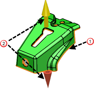

Puede dividir un sólido en postizo, cavidad, correderas y figuras internas (como agujeros):
y las direcciones de dibujo de la pieza

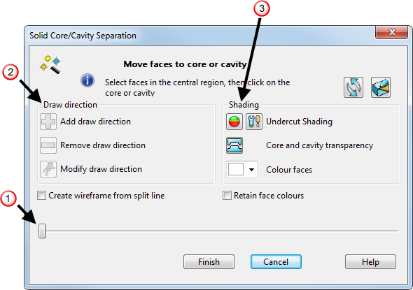

Cuando utiliza la funcionalidad de Separación de postizo/cavidad de sólido:
Utilice las opciones de este asistente para:
Utilice las opciones de esta sección para introducir cambios en la dirección de dibujo:
Añadir una dirección de dibujo
para abrir el cuadro de diálogo de Seleccionar la dirección de dibujo.
— Seleccione una cara normal para utilizarla para definir la dirección de dibujo.
— Seleccione un plano de trabajo y utilice uno de los ejes principales para definir la dirección de dibujo.
— Acepte la dirección de dibujo actual.
— Cancele la creación de una dirección de dibujo adicional.
Eliminar la dirección de dibujo — Haga clic en este botón para eliminar la dirección de dibujo seleccionada. Las caras que se estén extrayendo a lo largo de esta dirección de dibujo se vuelven ambiguas.
Modificar la dirección de dibujo — Seleccione una dirección de dibujo y haga clic en este botón para abrir el cuadro de diálogo de Dirección. Utilice este cuadro de diálogo para modificar la dirección de dibujo seleccionada.
Utilice las opciones de esta sección para modificar el sombreado del postizo y la cavidad.
Sombreado de contrasalidas — Haga clic en el botón de
para activar o desactivar el sombreado de contrasalidas. En el asistente de Separación de postizo/cavidad, el sombreado de contrasalidas funciona de forma ligeramente distinta al sombreado de contrasalidas estándar.
Las áreas resaltadas en rojo son contrasalidas respecto de la dirección de dibujo a lo largo de la que se extraen; las caras que no se pueden extraer a lo largo de ninguna dirección de dibujo se colorean de rojo.
Transparencia de postizo y cavidad — Haga clic en este botón para activar o desactivar la transparencia de las caras de postizo/cavidad. Permite ver las figuras interiores más claramente en relación al postizo y la cavidad.
Color de las caras — Utilice la lista desplegable para seleccionar el color de las caras que se extraen a lo largo de la selección actual de dibujo.
Crear alámbricos desde la línea de división — Active esta opción para crear la estructura alámbrica a lo largo de la línea de división.
Conservar los colores de la cara — Active esta opción para utilizar los colores del asistente en las caras después de la división.
— Haga clic en este botón para volver a calcular la línea de división y la clasificación de caras. Esta acción puede ser necesaria si ha introducido muchos cambios en el modelo o la dirección de dibujo.
— Haga clic en este botón para acceder a otras funcionalidades de PowerShape sin salir del asistente de Separación de postizo/cavidad de sólido. Puede utilizar una serie de operaciones entre las que se incluye:
Utilice los botones de la barra de herramientas de Caras de división para volver a abrir el asistente:
— Acepte los cambios introducidos y vuelva a abrir el asistente.
— Descarte los cambios introducidos y vuelva a abrir el asistente.
Finalizar — Haga clic en este botón para dividir la pieza y cerrar el cuadro de diálogo.
Cancelar — Haga clic en este botón para abortar todos los cambios introducidos y cerrar el cuadro de diálogo.
